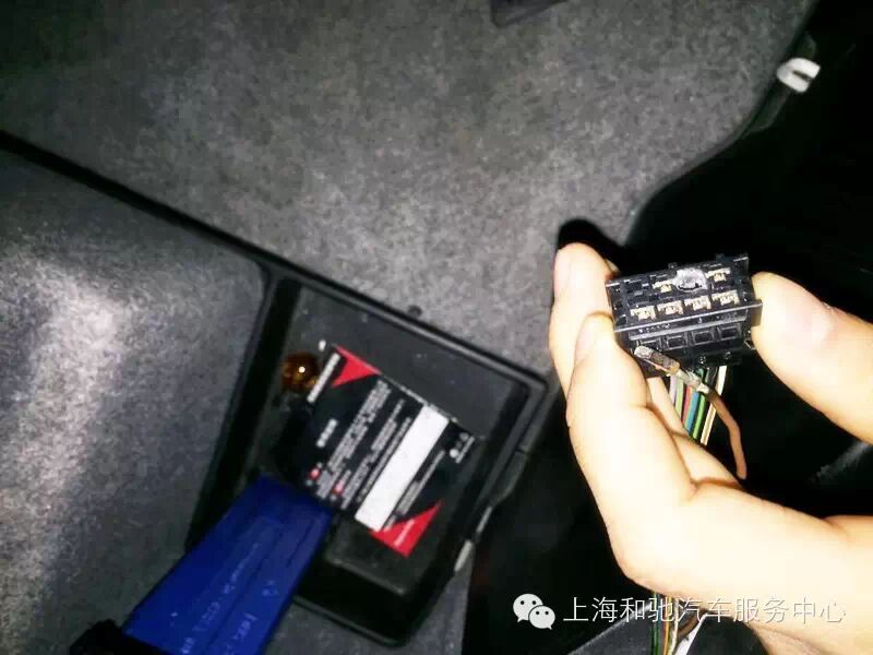

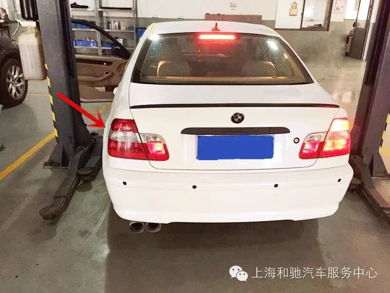

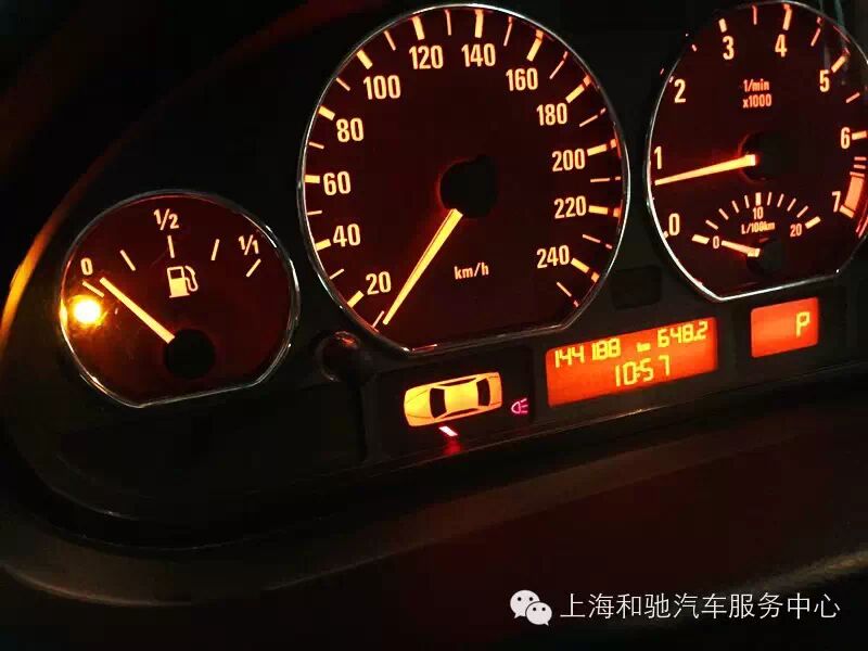

车辆行驶过程中,客户发现仪表显示灯光报警,打左转向灯灯光闪烁频率过快,初步判断是左侧某个转向灯灯泡损坏。
诊断过程打开左侧转向灯,发现左后转向灯灯泡及起塔灯泡均不亮。
故障原因左侧尾灯插头烧蚀,造成灯光报警。

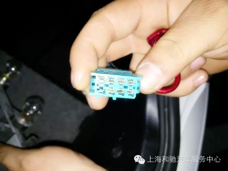

这个才是正常的尾灯插头!
维修前后对比!
插头烧蚀可能产生的后果:
1、导致转向,刹车等信号灯不亮,造成不必要的行车刮擦;
2、插头烧蚀会导致尾灯底座发热变形,造成大成本的维修;
3、年限已久的车辆线束逐渐老化,会造成车身线束损坏。
