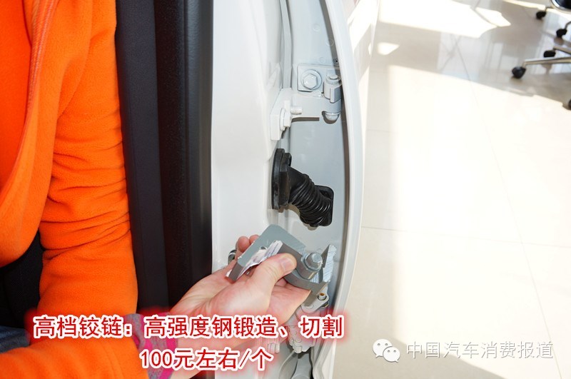

铰链差别:

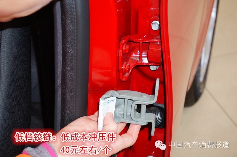

高档铰链是高强度钢锻造后,再切割成型,成本较高,而低档铰链是冲压件,成本较低。我们平时用的锅铲、饭勺,就是低成本的冲压件。冲压件在冲压过程中,受到挤压,零件内部有一定内伤。对汽车厂家来说,采用冲压件的好处就是可以降低成本。我们了解到,高档铰链价格100元左右,低档铰链价格40元左右。
我们来算一笔账:高档铰链100元左右,低档铰链40元左右,一个铰链相差了60元左右。每扇车门用两个铰链,一扇车门就相差120元,一辆车4扇车门,总共就相差480元左右,如果一款车一年销量20万辆,那么,采用低档铰链,汽车厂家就可以增加9600万元左右的利润,可消费者在事故中,或许是生与死的差别。

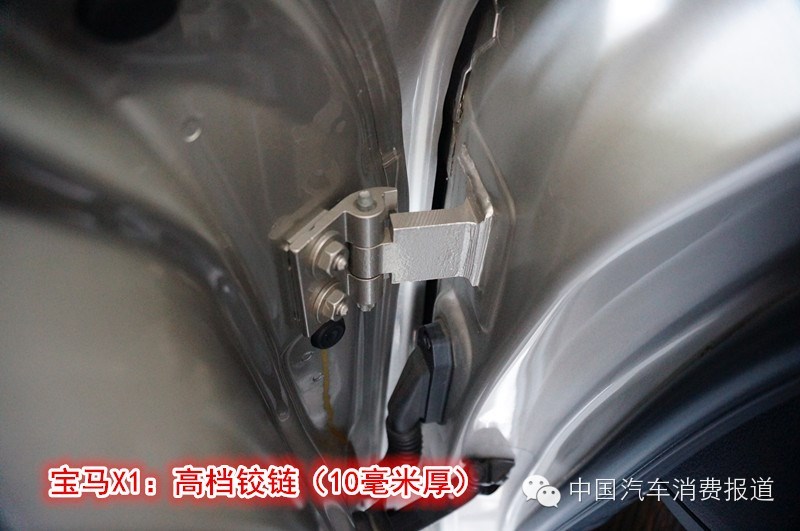

宝马X1:高档铰链,厚度10毫米;宝马X6:高档铰链,厚度10毫米;宝马7系:高档铰链,厚度10毫米。

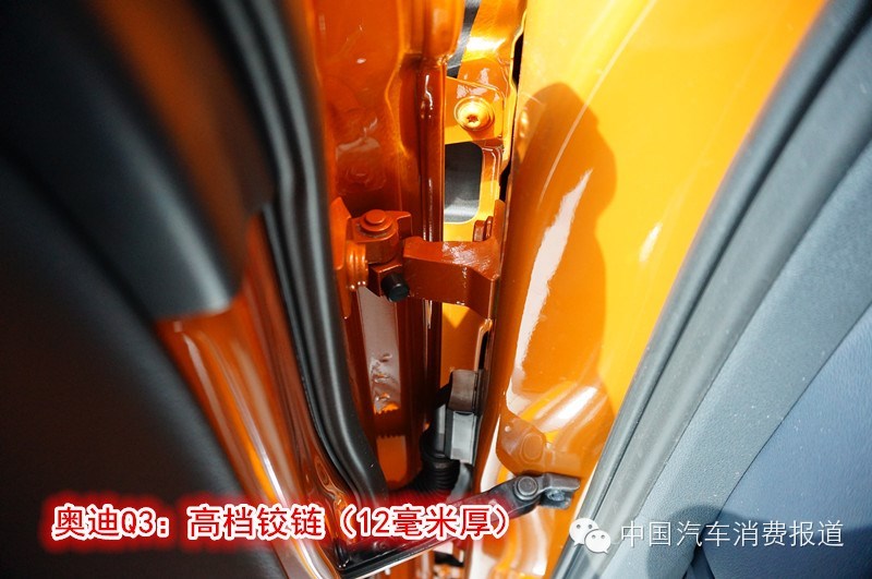

奥迪A1:高档铰链,厚度12毫米;奥迪Q3:高档铰链,厚度12毫米;奥迪A8L:高档铰链,厚度12毫米。
汽车专家汪英来认为:铰链厚薄可以看出一个汽车厂家成本控制的心态,如果对安全有影响的配件也敢于突破底线的话,其他方面的减配难以预料。比如,老款福特福克斯使用的是高档铰链,和奥迪用料一致,而和新福克斯同平台的福特翼虎,不仅把铰链减配成了低档铰链,而且还是参加实验车型中唯一一款使用单片低档铰链的车型。

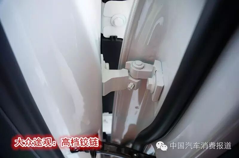

大众途观
高档铰链
12毫米

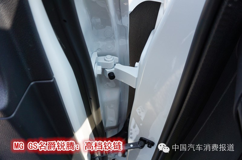

名爵锐腾
高档铰链
12毫米

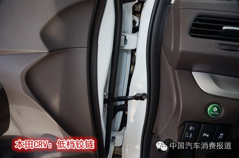

本田CRV
低档铰链
4毫米两片

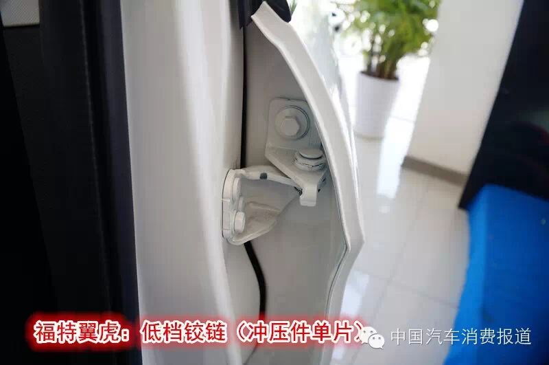

福特翼虎
低档铰链
5毫米单片

排在第一梯队的是大众途观和名爵锐腾,采用的是锻造高强度钢材质的高档铰链,厚度高达12毫米。
排在第二梯队的是丰田RAV4、日产逍客、现代ix35、起亚智跑,采用低档铰链,冲压工艺,5毫米厚两片。
排在第三梯队的是别克昂科威和本田CRV,采用低档铰链,冲压工艺,4毫米厚两片。
排在第四梯队,排名最后的是福特翼虎。采用低档铰链,冲压工艺,5毫米单片。
