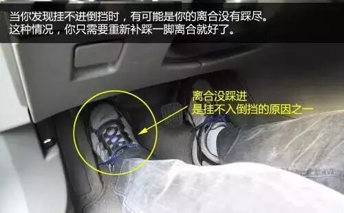

步骤二:踩离合,左脚应将离合踩到底,不然挂档有打齿的声音,或挂不上档,容易造成变速箱齿轮损伤。

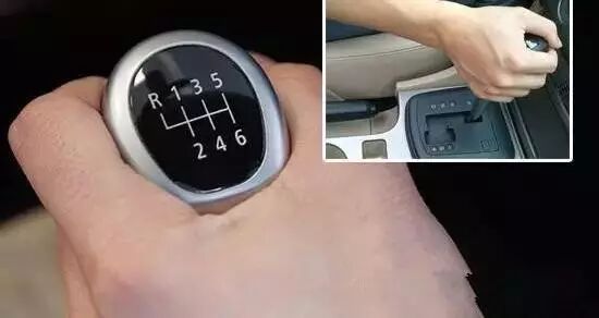

步骤三:挂档,挂到1档,许多新手挂档特别用力,这是不可取的,应轻柔,按照轨迹挂到相应的档位上,不可2档起步,每台车档位分布不一样,请按排挡杆指示挂入。

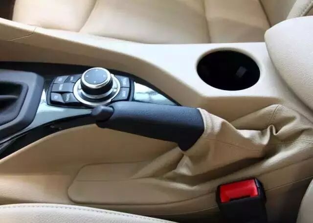

步骤四:松手刹,又称驻车制动,新手经常忘了这个,造成熄火的概率特别大,应牢记。

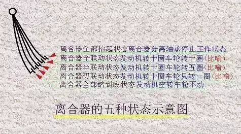

步骤五:松离合,每台车的离合联动点都不一样,所以开第一次开的车,应慢抬离合,找到半联动点,记住联动点高还是矮,松离合车子略有抖动时即是联动点。掌握了车子的联动点后,起步时左脚应迅速抬到联动点。
步骤六,很多新手起步不加油门,只是慢慢松离合,等车动了再加油门,这也是造成起步慢熄火的重要原因,松离合和加油门应同时进行,新手起步油门轰的很大,因为离合未松到联动点或过慢,车一动应匀速松掉离合。

没有六档啊!

马自达6手动有6档的哦{:2_801:}
