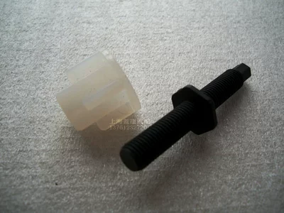

是不是大灯后面的螺杆断了?

是不是大灯后面的螺杆断了?淘宝上搜搜:明锐大灯螺母
这个玩意断了,4s通常让直接换总成,哈。不过后面接口如果裂开了,铁定换了  详情 回复 发表于 2014-10-10 21:16
谢谢,马上收了看看,
就是这个

我的也是,被电瓶车撞了下,直接底座裂了,现在用胶水黏起来了,看着还蛮紧至少拉不动就是过一段时间胶水就干了脱掉了
