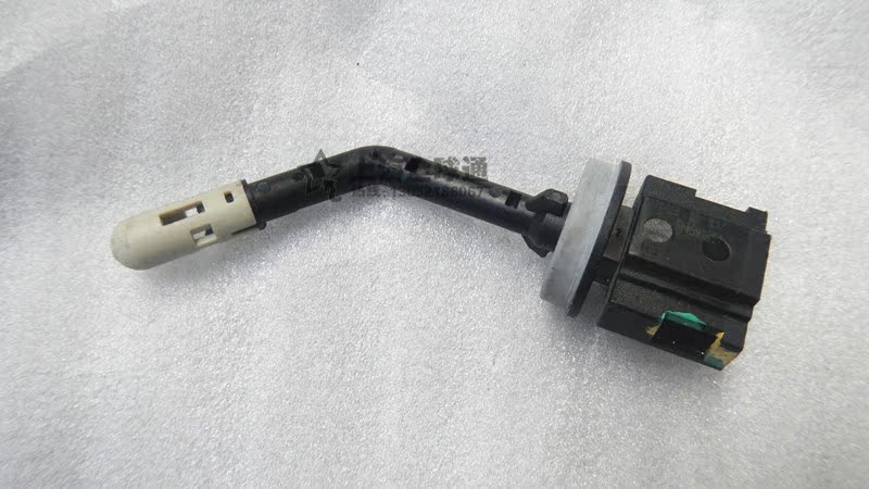

估计温控结冰了,去查查
SH7071
发表于 2014-8-8 08:35:01 | 显示全部楼层
蒸发器结冰了,肯定开了1个小时以上了吧。而且车子是2011年6月前购买的吧。
如果是上述情况,请更换蒸发器旁的温度传感器,用那种长的带拐弯的。
不过我摸索出来了一套解决办法,就是空调温度不能调节到太低,维持在21度左右,然后加大风量,这样传感器就不会结冰。缺点是声音比较大。。。  详情 回复 发表于 2014-8-8 13:08

不是,现在是启动后空调只制冷几分钟,然后就挂了,开一段时间后又会恢复,啥情况?
发表于 2014-8-8 09:12:23 | 显示全部楼层
换温度传感器。

我也发现偶尔有这种情况,请教在哪里可以买到配件,在哪里可以安装,感谢!

淘宝搜明锐温度传感器
在哪里安装呢。。。  详情 回复 发表于 2014-8-8 12:25
