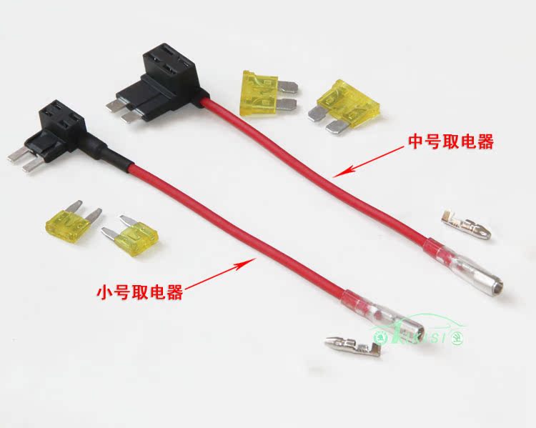

七一哥 这样改是不是重新正负极焊接阿 负极有两端 都焊接吗 还有是不是点烟器里的保险丝就不用拉

正负极重新焊,负极只要焊一边就可以了。原来的保险丝不用了,直接从保险丝盒拉根线出来。买个中号取电器。
