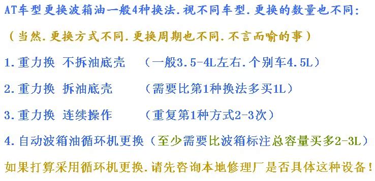

我今天刚去袁总那换完了,手摇进去的,4升,很快换好了。你们咋要这么多,12L,是不是我这种换的不够彻底? ...
你觉得你用的是哪种呢?
不过,说实话,你也别埋怨老袁,就算是上海大众SSSS,也全部都是重力法……
第2种吧,但是才用4升的油。  详情 回复 发表于 2014-5-18 08:53

我前不久刚去老兵那换的,你还说目前先不换呢。是的,你换的不彻底,大部分没换掉
我记错公里数了,正好那天去4S保养,他们告诉我都6万了。后来就去袁总那换了。看来下次得换成循环机了。  详情 回复 发表于 2014-5-18 08:51

重力法换油估计是向市场妥协的无奈做法吧?毕竟原厂的atf油价格不菲,一下用掉12升太不人道了。
我家雨燕换油前我问过丰田的4s,也是重力换,木有循环机。
经过再三考虑,最后我还是选择了自己买油然后用循环机换。
难道是因为这个原因所以厂家不要求SSSS配备循环换油机?  详情 回复 发表于 2014-5-19 10:09

不过,说实话,你也别埋怨老袁,就算是上海大众SSSS,也全部都是重力法…… ...
第2种吧,但是才用4升的油。
