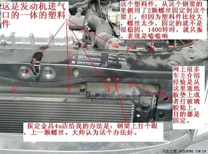

     从网上搜搜,发现有这个毛病的还真不少,不仅明锐有,而且高尔夫、速腾、朗逸都有。通过反复看帖研读,答案比较一致地指向:发动机进气口的塑料件同其所固定的钢梁底座之间,不牢靠,在某一固定的震动频率下会发生共振,产生嗡嗡的共鸣音。
     这个共振的频率,对于明锐来说,基本就是1400转左右,而这个转速,刚好是发动机自动降档后的续航速度,想绕过这个速度,就得采取大脚加油的办法。总之,比较别扭。

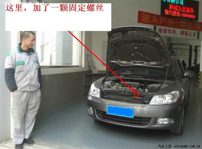

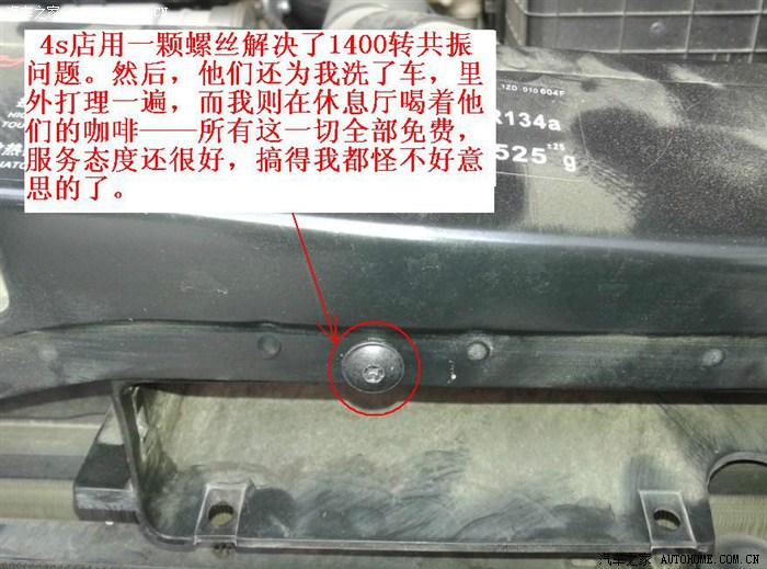

     问题找到了,自己学着网上的办法,找了个海绵塞上了,一试,声音果然见小,但不彻底。今早,给保定金昌4s店的售后打电话,是一个叫小霍的帅小伙接的,他一听,说:简单,加个螺丝就好,现在就可以开过来。
     大师把车开去,他们几分钟就给修好了,然后还给免费洗了车。一分钱都没跟大师要,而大师还喝了他们免费的咖啡和奶茶。

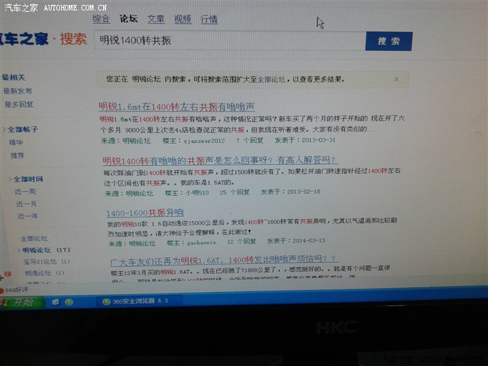

网上看,有类似问题的人不在少数:
问题就在这里:
详细解说一下:
