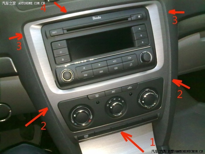

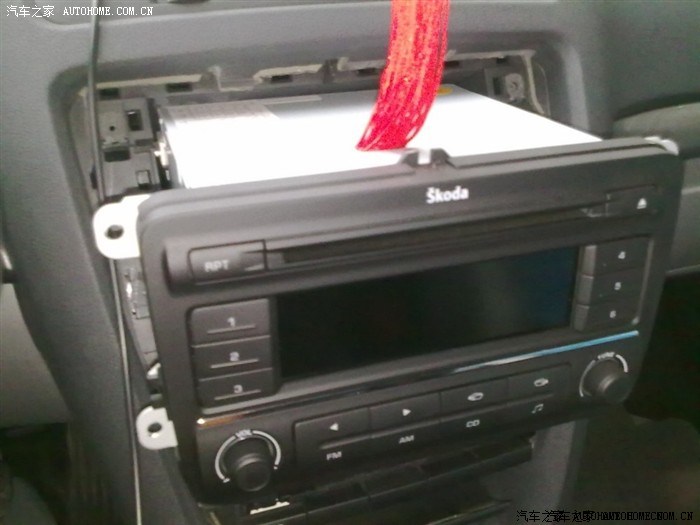

1.拆卸面板:
  按图示顺序,拆到3、4的时候,使用卡片撬一下,手硬掰很难
2. 拆除4个紧固螺丝 ,需要使用T20螺丝刀

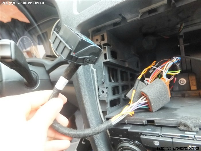

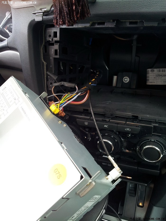

3.拆除螺丝之后,就可以把机头取出,抽出的时候别太用力,注意后面线束

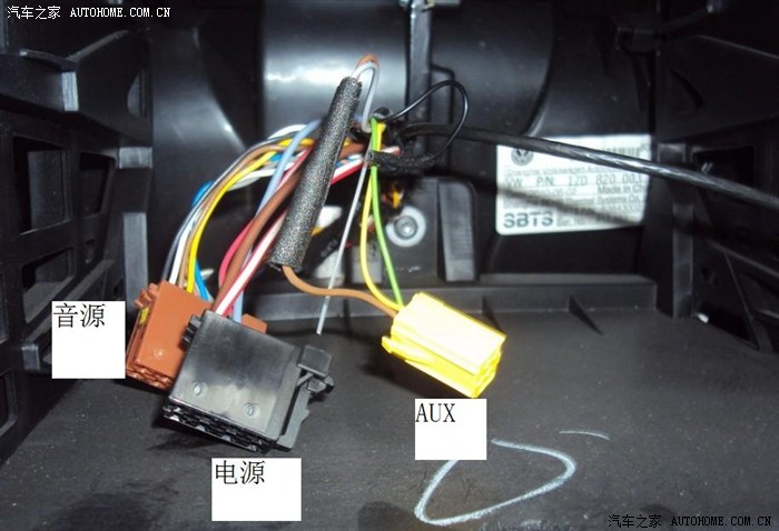

4.先拔掉收音机接头,再拆除电源、音源接头,下面是拆除后的样子;

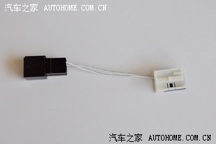

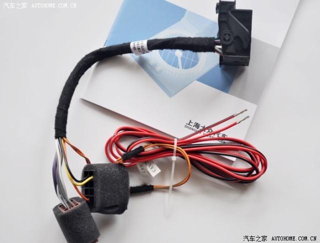

5.将转接线与音源接头,电源接头连接起来;   AUX恢复需要AUX恢复线; 还有USB延长线接上RCD510;
A.接电源、音源转接线
B.USB延长线
C.AUX恢复线
6.依次连接,很简单,接好

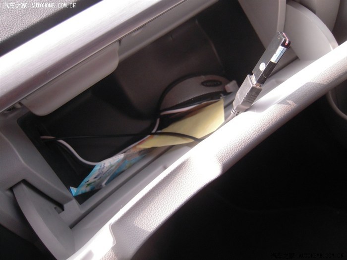

7.转接头与RCD510连接;   UCB延长线扯到副驾驶手扶箱中;
手扶箱的左边,有块黑色的塑料板,可以用螺丝刀撬掉,USB线就可以拉进手扶箱了
PS:网上也有卖直接卡面板上的USB头,价格贵一点

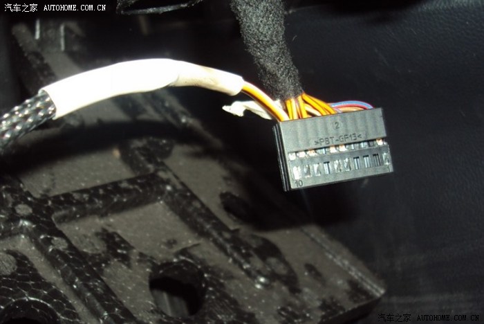

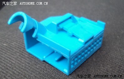

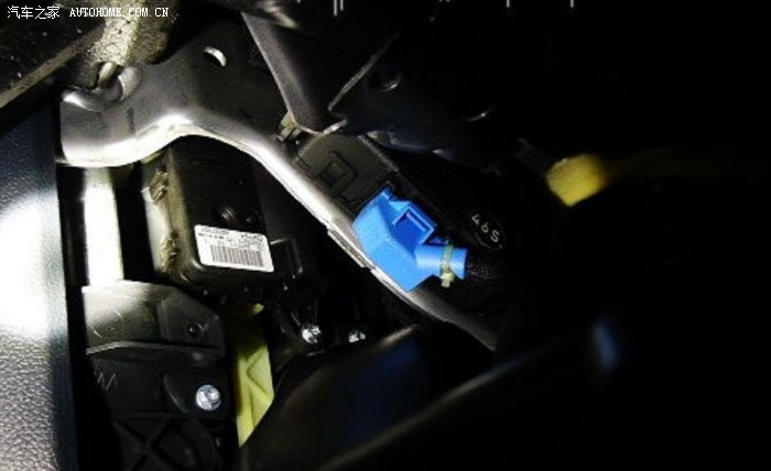

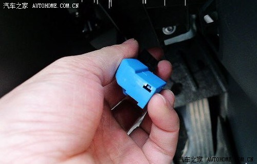

油门踏板上头有块泡沫,把方向盘右下面的塑料盖板下面的螺丝拧开后可以拿下泡沫,现在仰身躺在驾驶坐下面的地板上,拿手电照 可以看到蓝色的网关,在网关的右侧有个小机关 一个小卡子 按着它才能把网关拿下来拿下网关,然后剪断捆挷线,用个小针按着网关上的小黑扭,可以把蓝色的套拿下来,可以看到10,20针脚,在同一侧,小字标着10.20字样,然后,将前面伸过来的两根线,CAN+插20脚, CAN-插10脚。插得时候有技巧,看看别的针脚插法 有切口的一面朝外,很容易插进去(注意),然后盖上蓝盖子 ,(小黑钮需要卡到位),扣到网关上,再把泡沫装上,大功告成。
这里,需要塑料收紧带重新将蓝色外壳和网关插头重新紧固,当然,也可以使用胶带;
A.仰身,看见网关:
B.拔掉网关,需要拨一下上图右边的卡扣,
C.用东西顶一下顶部黑色的卡扣,剪掉塑料收紧带,就可以把外壳和网关分离;
蓝色的只是个外壳,网关是插进去的,蓝色外壳上面也有10,20的标记,网关接头也有10,20标记;
D.CAN线接网关,CAN+插20脚, CAN-插10脚;
看见一个10了吧,接CAN-的
E.将网关重新装入蓝色外壳,要卡到位;用塑料收紧带或者胶布紧固一下,重新插入底座;

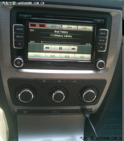

装好以后, 我的是这样的,
1.仪表上没有显示故障灯,但是故障码肯定存在,没有5053线,暂时不弄,有空去4S弄一下‘;
(有网友没插网关,就直接开机,导致气囊灯报警,大家引以为鉴)
2.钥匙直接拔除,机器关机;下次启动时,机器会自动启动;如果拔钥匙前手动关机,下次启动则不会自动启动;
3.音效比以前的机头是好一点,随车音量是有的,具体我还没详细设置,这里不做评论;
4.可以用CD,AUX,SD,USB作为音源输入,蓝牙的没试过;
5.USB可以为手机,导航充电,很方便;有台E道航,只能点一小时,经常回来就没电了,
接点烟器很不方便,手动档的容易扯线;
6.装上个大屏,档次是提高了。

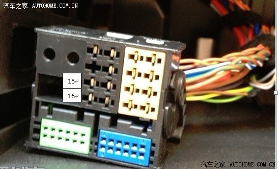

PS:网上有短接15,16或者13,16对换的接法,都是针对逸俊版的升级RCD510的,
请看逸俊的接头
所以逸杰(逸致)只需要买一根转接头就OK了
