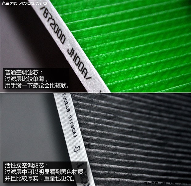

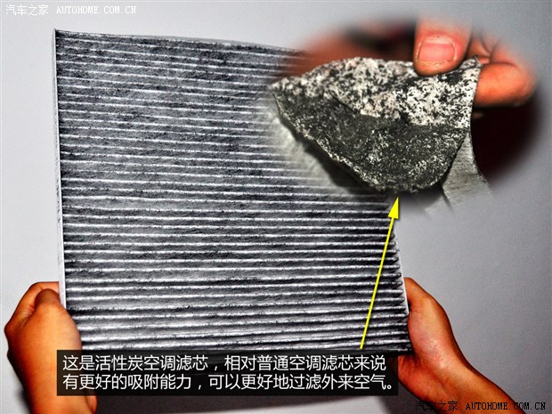

    普通的空调滤芯只有一层标准的滤网或者滤纸,可以起到过滤灰尘和花粉的作用;而带有活性炭的空调滤芯则有更强的吸附能力。
外形的区别:
    普通的空调滤芯的外表是类似手风琴褶皱的样子,一般来说为单色,而活性炭的空调滤芯滤网中夹有活性炭粉,所以可以看到滤网中有黑色粉末状的物质,手感也比普通滤网要厚实一些。

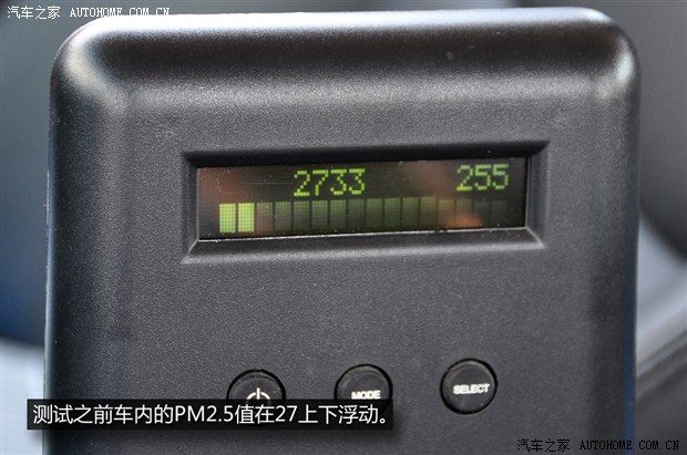

    测试当天的室外PM2.5数值为40左右,同时期车内的PM2.5数值为38左右,气温为34摄氏度,无风。测试车是东风日产天籁,使用的两款滤芯为东风日产原厂空调滤芯和原厂活性炭滤芯,PM2.5数值每隔2分钟采集一次,内、外循环各测试一次。
测试环境
测试产品普通空调滤芯活性炭空调滤芯
车内PM2.5值27左右

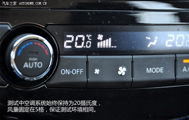

空调温度自动空调温度设定为20摄氏度
空调模式内循环/外循环各测试一次

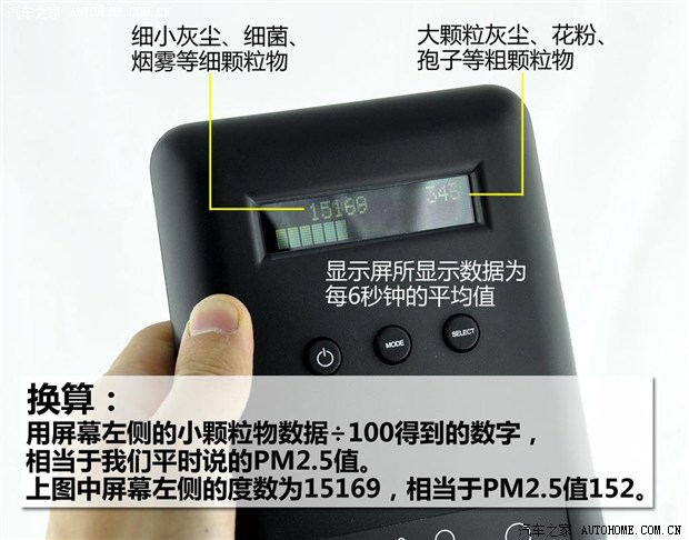

    使用的测试仪是便携式的,可以实时单独读取两组数据,分别是小颗粒物(细小灰尘、细菌、烟雾等细颗粒物)每0.01立方英尺中的数量;大颗粒物(大颗粒灰尘、花粉、孢子等粗颗粒物)每0.01立方英尺中的数量。总体来说这些都是对人体呼吸道系统有严重影响的东西。显示屏上显示的数据是每6秒的平均值。
    经过与厂家核实,想读取到相应的PM2.5数值是需要换算的,也就是把每立方英尺中细颗粒物的数量转换成每立方米中细颗粒物的质量。简单的说,用屏幕读取左侧的小颗粒物数据÷100得到的数字,相当于我们平时说的PM2.5值。下文的数据,均使用此数值来表示。
