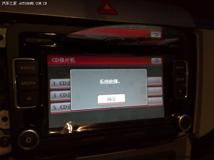

今天RCD510装好了,有一个问题选择CD插入时会出现“系统故障”。如下图。这是什么原因?
机器我都测试过,你这台我最后改灯片,拆机的时候可能光驱排线没插好,你用T8螺丝刀,顶部后面和左右当中总共5个螺丝拧开,光驱取出,排线重新插一下看看。  详情 回复 发表于 2013-3-10 20:44

海毛 发表于 2013-3-10 20:44
机器我都测试过,你这台我最后改灯片,拆机的时候可能光驱排线没插好,你用T8螺丝刀,顶部后面和左右当中 ...
好的,我明天试试。
你试一下,应该不会搞错,花云搞了台昊锐的,我正好有台RCD510,光驱坏了,就帮他杂交了下,正好几台一起改灯了,应该是排线没插好,假如还是这个问题也有可能我装错了,及时反馈给我吧,呵呵。  详情 回复 发表于 2013-3-10 20:53

七一哥 发表于 2013-3-10 20:50
好的,我明天试试。

海毛 发表于 2013-3-10 20:53
你试一下,应该不会搞错,花云搞了台昊锐的,我正好有台RCD510,光驱坏了,就帮他杂交了下,正好几台一起 ...
好的,我明天拆开来检查一下。
