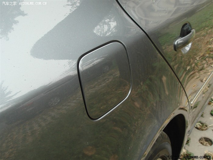

很多人发现明锐在锁车的情况下,按一下油箱盖,就会出现油箱盖张嘴情况(见图一),而且再按也不能复位,除非解锁,弹开后重新按好,才能恢复正常 。

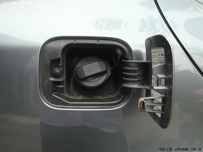

原因是油箱盖锁孔太大,锁销太细,有
3mm以上的框量(见图二)当开关弹起时,虽然有锁销挡着,油箱盖不能打开,但张嘴的外观使人不爽。换句话说,那个弹起开关把锁孔锁销的尺寸偏差用“张嘴”的方式充分地表现出来了。

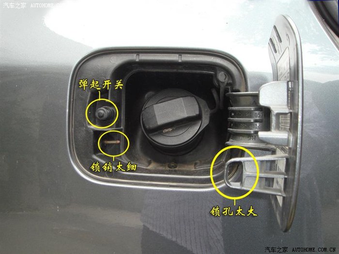

解决的办法很简单,剪一小段天然气灶用的胶皮管(长度6-8mm,
外径13mm,内径8mm),塞入油箱盖锁孔,问题就解决了,由于锁孔缩小了,在锁车的情况下,再怎么按油箱盖也不会张嘴了 。。。
图一:油箱盖会张嘴 。。。
图二:锁孔太大,锁销太细是原因所在 。。。
图三:在锁孔里塞入一小段胶皮管,缩小了锁孔,问题就解决了 。。。

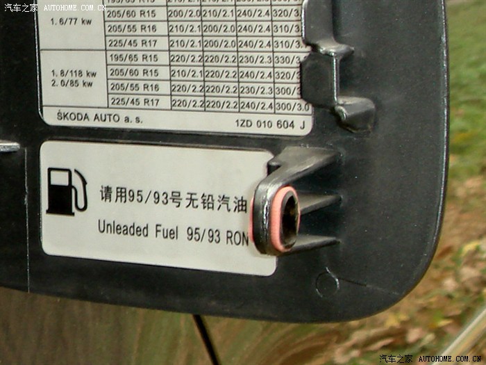

图四:切一段6-8mm长的胶皮管(外径13mm,内径8mm),天然气灶用的胶管就正好可以用,塞入后很紧,不必用胶,不喜欢还可以去除。。

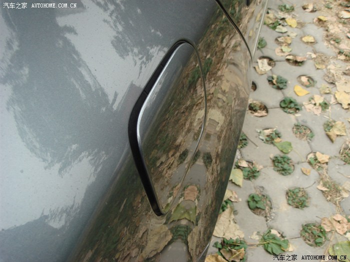

图五:经过小改动,油箱盖再怎么按也不会张嘴了 。。。
